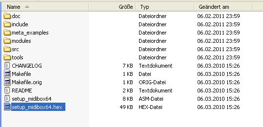

if you propose to build a midibox64, use the MIOS studio and the setup_midibox64.hex file search for the: mbhp_dinx4_mb64seq.pdf regards Thorsten
Hi Thorsten, mbox heißt midibox, für schreibfaule wie mich :blush: . Aber da es zu Problemen führt, schreibe ich es nun immer aus. Das midibox_mf file habe ich schon, jedoch blieb mein Pic, beim drüber bügeln stehen. Dh. im startbild: Mios 1.9g © 2009 T.Klose. Nu bekomme ich den Pic nicht mehr. Ich habe aber, noch welche Edit: * fehler gefunden, es liegt leider doch an dem USB zu midi interface UXB-1, vorher lief es super, um das setup_midibox64.hex drauf zu sprudeln* Hoffentlich kommt bald das 5x5x5 modul. Meine alte externe creative extigy Soundkarte, hats wieder gerichtet. Ein Gegentest, mit einem 2ten Coremodul + diesem USB Dongel, zeigt den gleichen Fehler. thanx Thor
Hallo Thorsten, Somit wäre P1 geklärt, wobei ich immer noch nicht verstehe, warum im MF Board PDF steht, das ich die Spannung auf 8V stellen soll, wenn es garnicht gehen kann? Deine V_3 Platine, werde ich, vermutlich diese Woche bauen. momentan nutze ich den 1.0 Bausatz von Mike. Zur Software: Ok, das hexfile heißt setup_mbox64 Da ich mir eine midibox für Lichtanwendungen baue, wäre die Midibox64 ideal, auch der Midibox Editor ist super. Zudem ab Software V0.026 auch Mototfader implementiert sind. Du wirst es besser wissen. Zum Verständnis: Ich spiele nun die mbox_mf auf meinen 18F pic und die Mororfader sollten funktionieren ? das heißt, ich stelle die M fader auf eine Position, wechsle im menü wieder die Position,, und wenn ich wieder auf die erste Bank zurück springe sollte es funktionieren? Gruß Thorsten Edit: Pic: Software ändern? kann ich das neue/ andere hexfile einefach per Mios studio drüber bügeln ?
So, nun habe ich den Pic wieder bekommen und schnell nen hardreset gemacht. Dann war er wieder normal. danach sofort das: main.hex vom directcontrol, per Mios studio drauf, und nun zeigt das Display: midi Time out :unsure: edit: :whistle: nun nochmal Mios dran mit dem Mbox64.hex und der core ist wieder normal. :sorcerer: I´m wating for help S.O.S
