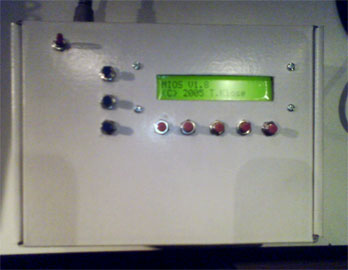

J'ai terminé il ya quelques temps ma première mbsid, dont je ne peux résister à l'envie de vous faire voir à quoi elle ressemble dans son bel écrin provisoire en carton :
(merci au passage à Pilo de m'avoir brulé le bootloader  ;), à un des ces 4 peut etre !)
