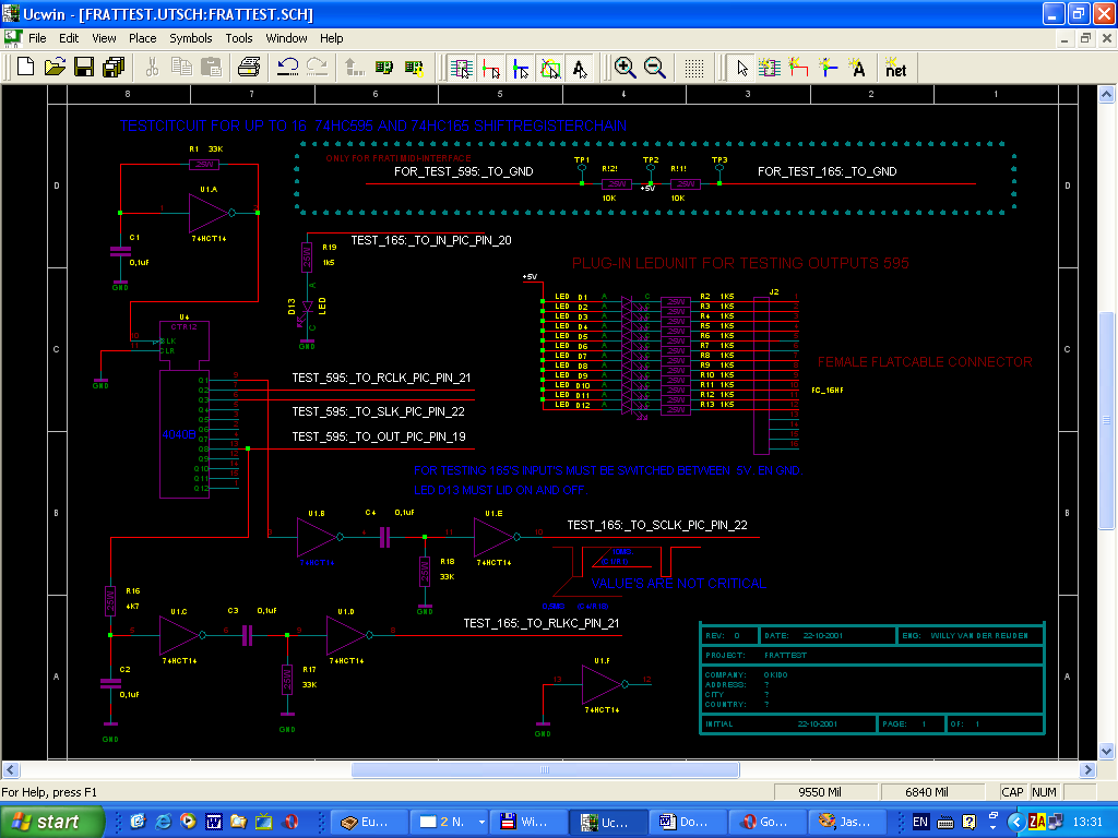

pAR4$1+ Posted March 27, 2006 Posted March 27, 2006 Gibt es einen Blackbox Test für die DIN bzw. DOUT Module ... bei meinem Midibox Seq gehen irgendwie beide nicht und ich will irgendwie mal versuchen auszuschließen, dass es nicht an dem CORE Modul liegt. Die beiden LCD-Bildschirm gehen aber. Es leichtet aber weder ein LED noch funktionieren die Tasten ordnungsgemäß...
TK. Posted April 1, 2006 Posted April 1, 2006 Hallo,ja, es gibt einen Blackboxtest, doch der ist IMHO aufwaendiger zu realisieren, als den Core zu debuggen: http://www.midibox.org/users/willy/frattest.pngAlternativ kannst Du die Verbindungen zu den DOUT/DIN Modulen mit dem srio_interconnection_test ueberpruefen (Anleitung steht in main.asm)Gruss, Thorsten.
