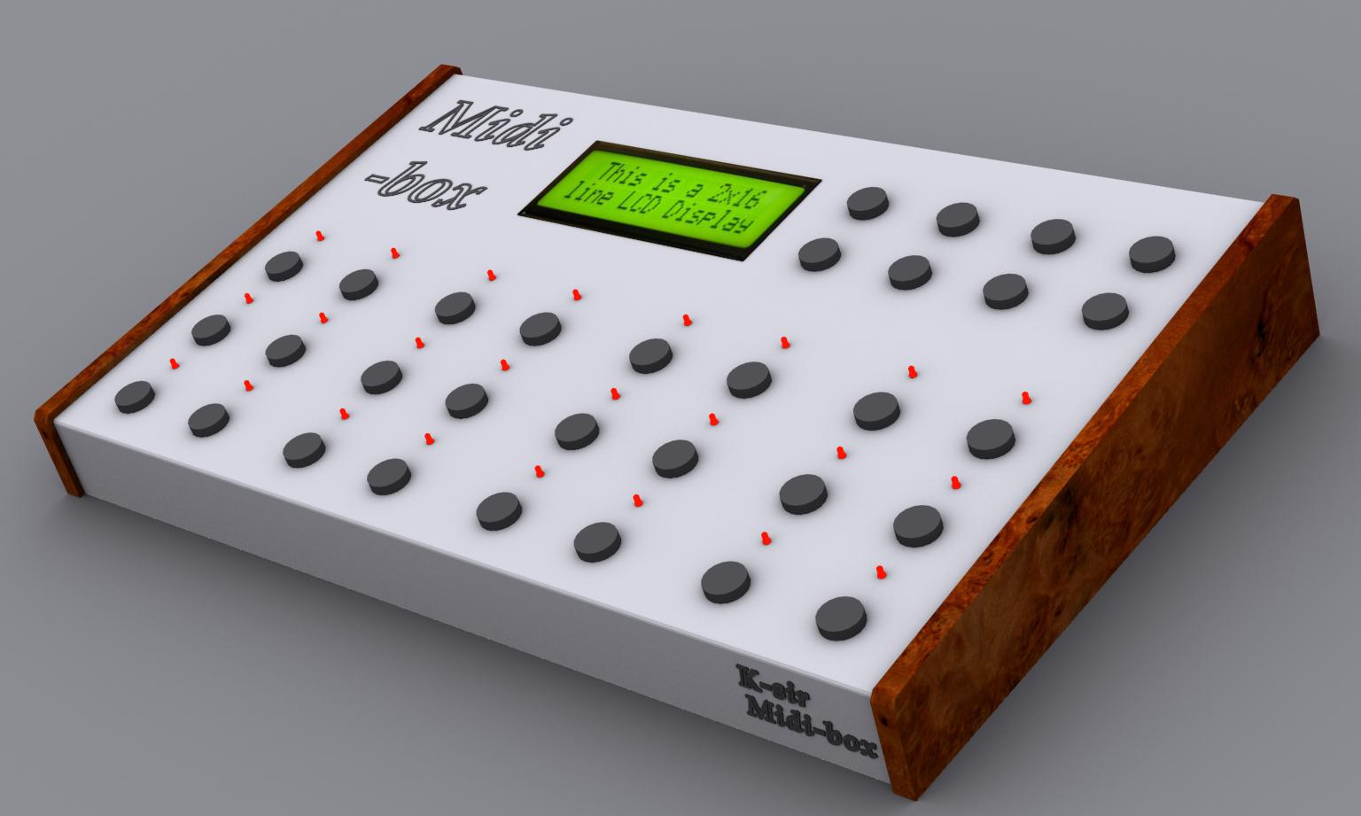

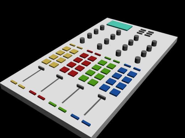

ksir Posted May 7, 2011 Posted May 7, 2011 bonjour, je souhaiterai me construire une midi box pour contrôler FL studio. ne maitrisant pas l'anglais et n'ayant aucune connaissance en électronique, je patauge un peu .. voici une première ébauche réaliser avec 3ds max: donc : 16 encodeur ( je n'ai pas encore chercher ou les acheter ) 4 fader ( j'ai pas chercher non plus) 48 bouton (il existe des pads rétro-éclairer un peu comme le launch pad ou akai apc ?) 1 lcd il me faut aussi des boutons pour naviguer dans les presets du contrôleur? si je commande : MIDIbox64 contents these module kits: 1 x MBHP_CORE, 2 x MBHP_AINX4 2 x MBHP_DINX4, 2 x MBHP_DOUTX4 1 x LTC without PIC Art.-Nr.: Set-001 Kit 73,80 EUR sur http://www.mikes-elektronikseite.de/mshop_englisch/ + PIC18F452 The PIC can be delivered with the bootloader (free service) Art.-Nr.: EC-017 piece 10,70 EUR heuu j'ai bon la ..? j'ai un evolution uc - 16 je pourait recuperer des composants ? bon je vais continuer mes recherches merci pour vos conseil.
moxi Posted May 7, 2011 Posted May 7, 2011 salut, et bienvenue.. pas besoin de module AIN, tu peux utiliser le port J5 du module core pour connecter jusqu'à 8 pots/faders. Le module LTC aussi n'est pas utile, si t'as besoin ni d'un second port MIDI Out, ni d'un port MIDI Trough. Pour l'UC16, essaie plutot de la vendre telle quelle pour avoir de quoi commander des pièces neuves à ta convenance, C'est toujours un peu bête d'abattre une chèvre pour avoir une vache ;-) ... Pour les encoders, VOTI.nl ou smashTV...entre autres.. hipHoôo! Moxi (not Fukushima related).

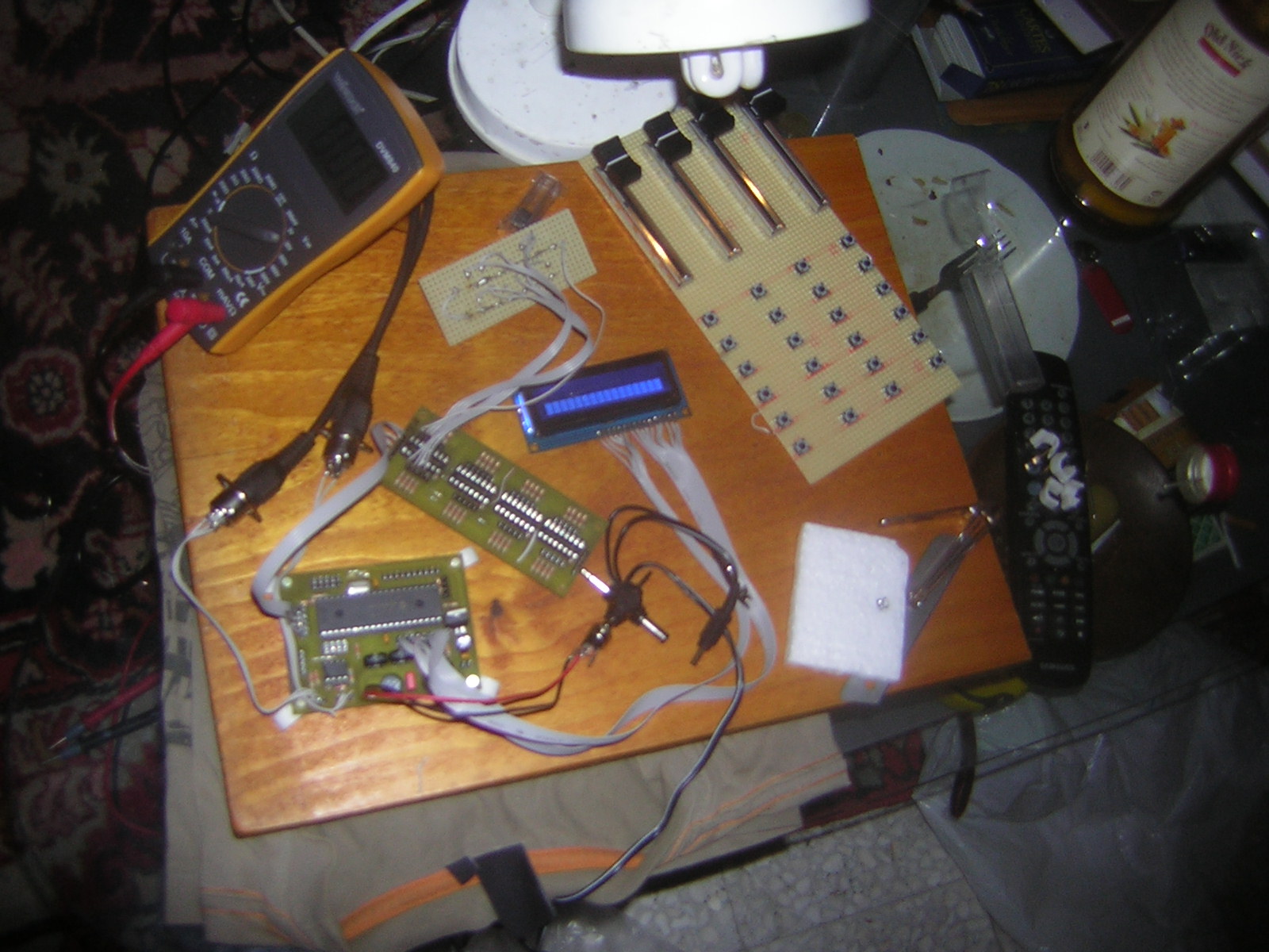

ksir Posted June 15, 2011 Author Posted June 15, 2011 j'ai reçu mes composants de chez mike :frantics: youpi j'ai fini de souder le core. il me reste a tester les tension.. j'ai trouve une alim 9v 400 mA (creative dv-9400acup ) elle peut convenir?

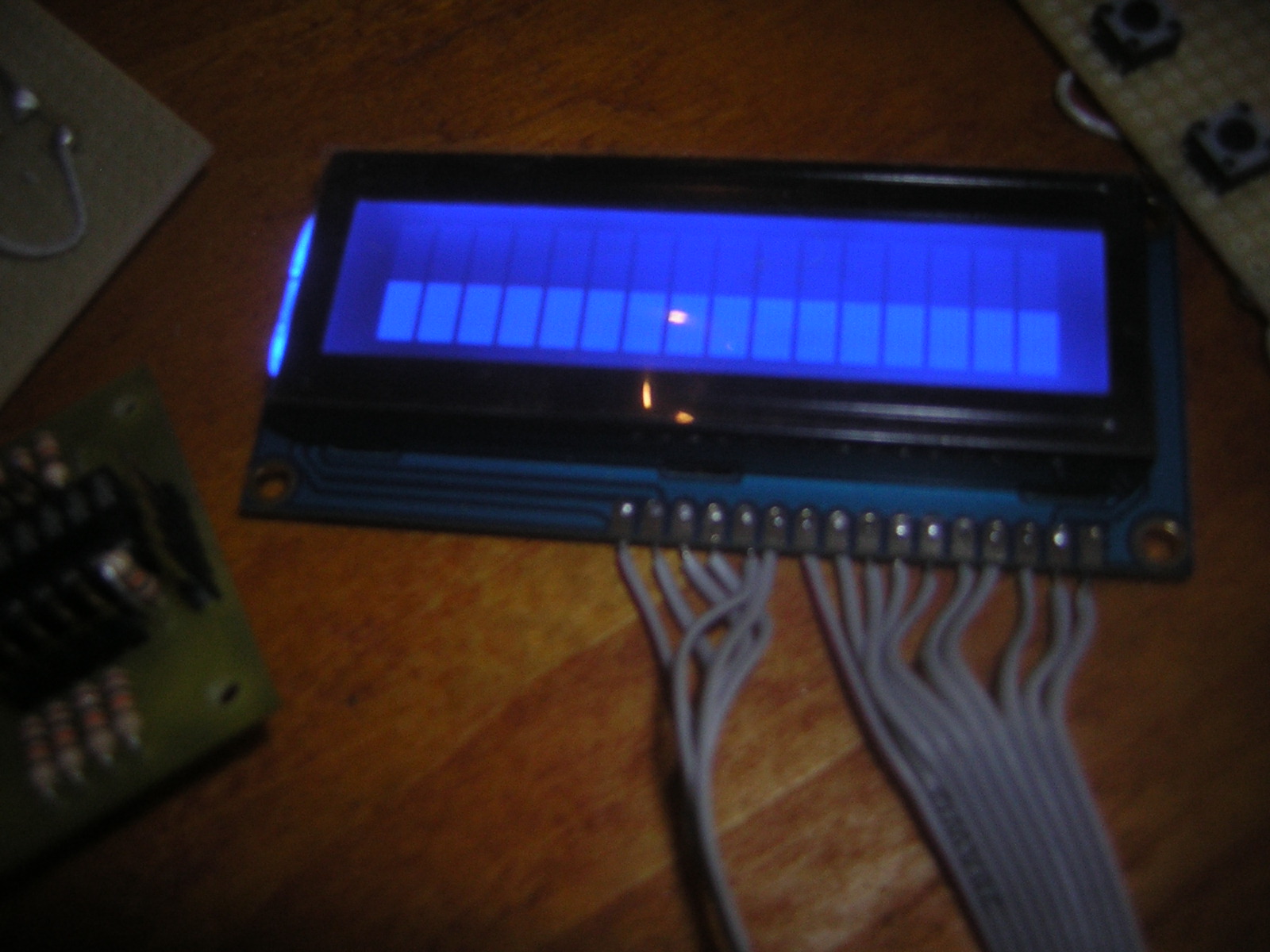

ksir Posted June 16, 2011 Author Posted June 16, 2011 (edited) premier test et premier problème :sad: : j'ai fini le core uploader l’application midi box 64 une photo si joint pour vous montrer ce qu’affiche mon écran lcd.. si vous avez une idée d’où vient mon problème . je debugerai demain : http://ucapps.de/howto_debug_midi.html merci et big up ! Edited June 16, 2011 by ksir
matoz Posted June 17, 2011 Posted June 17, 2011 (edited) il dit quoi l' écran LCD, j' arrive pas à voir. La ligne supérieure remplie? Et le Mios studio sur le PC, il dit quoi à la fin du transfert? ça doit pas être la cause du problème, mais 400 mA c' est à peine juste, vérifie si il ne chauffe pas trop. Edited June 17, 2011 by matoz
ksir Posted June 17, 2011 Author Posted June 17, 2011 (edited) je ne sait pas si c'est la ligne inférieur ou supérieur ( je ne sait pas dans quel sens va l’écran ..) mais il y a une des 2 lignes qui est remplie.. mios studio m'a dit : Reading setup_midibox64.hex Trying to contact the core... setup_midibox64.hex contains 18060 bytes (71 blocks). Range 0x00003000-0x00006fff (16384 bytes) - PIC Flash Range 0x00007600-0x00007bff (1536 bytes) - PIC Flash Range 0x00f00000-0x00f000ff (256 bytes) - PIC EEPROM Upload of 18176 bytes completed after 14.52s (1.22 kb/s) Operating System: MIOS8 Board: MBHP_CORE or similar Core Family: PIC18F Bootloader is up & running! Edited June 17, 2011 by ksir
moxi Posted June 17, 2011 Posted June 17, 2011 salut, essaie de régler les potars contraste et intensité sur le module core, c'est peu être juste ça..
ksir Posted June 18, 2011 Author Posted June 18, 2011 j'ai essayer de régler le contraste et la luminosité ... j'ai toujours une ligne de carré .. a la fin de l'upload de midibox64.hex ma mb ne redémarre pas il me semble qu'elle devrait redémarrer. j'ai commander mon pic chez mike, il doit déjà être flasher ? doit-je installer mios_v1_9g.zip ? ( mon alim ne fait 300mA sa peut venir de la ? ) encore merci pour votre aide .

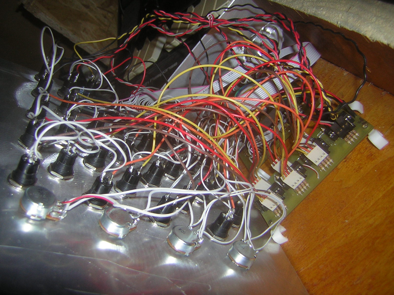

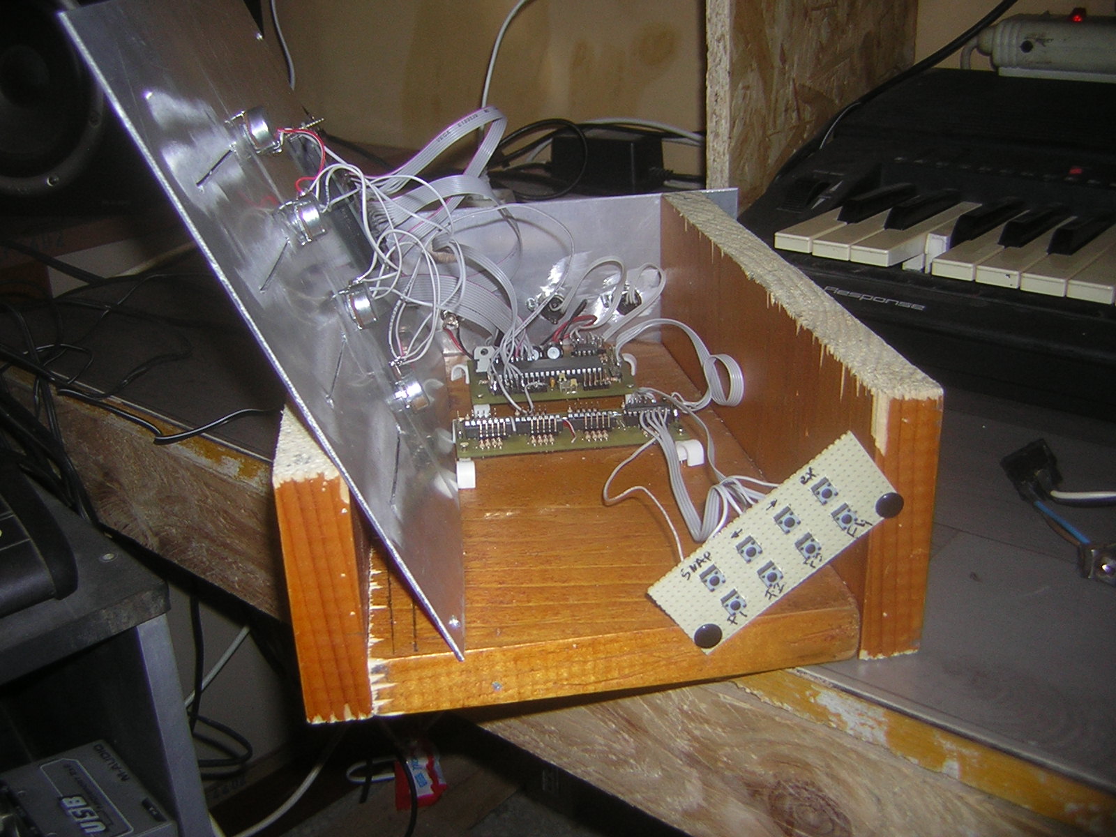

ksir Posted February 20, 2013 Author Posted February 20, 2013 salut .. j'ai enfin fini ma box... je vous fait par des dernieres photos ..
