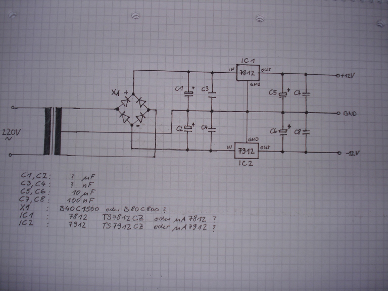

  6. Macht unterm Strich ungefähr 800-900mA Also in meinen Augen sieht das so aus, als ob ich mit diesem 1200 mA Trafo für die komplette Stromversorgung gewaschen und gekämmt bin: Trafo 36VA, 2x 15V, 2x 1200mA Der hier mit 830 mA würde bestimmt auch gehn, aber ich nehm besser den ersten und lass mal lieber noch was Luft nach oben: Trafo 25VA, 2x 15V, 2x 830mA Es bleibt auch dahingehend dabei, daß ich auf den 9 V Trafo verzichte und den 7805 auf dem Core einfach mit +12V füttere. Das scheint mir die einfachste Möglichkeit zu sein. Ok... Wie muss ich nun für den 1200 mA Trafo die Kondensatoren berechnen, das scheint etwas kniffliger zu sein. Kann mir jemand mit ner Formel auf die Sprünge helfen oder komme ich mit irgend ner Faustregel ans Ziel? Leider hab ich bei meinen Recherchen keine einheitlichen Angaben für ne Faustregel gefunden. Hab hier irgendwo gelesen dass man für die Ladeelkos C1 und C2 mit 470 µF pro 0.1 A rechnen muss. An anderen Stellen im Netz hiess es dann aber wieder, dass man bei Ladeelkos 1000 µF pro 1 A veranschlagen soll...Wie berechne ich ausserdem C3 und C4? Oder gibts auch hier ne Faustregel? C5,C6 mit 10µF und C7,C8 mit 100nF können bleiben, oder?Wie siehts aus mit Kühlkörpern. Zumindest für den 7805 auf dem Core gibts keinen Platz wo man einen festschrauben könnte. Brauchts überhaupt Kühlkörper für 7805, 7812 und 7912? Wenn ja, wie gross sollten die sein? Fragen über Fragen - und es werden immer mehr... Gruss Thomasch

  9. Stimmt, den 9V Trafo kann ich mir ja tatsächlich sparen, der 7805 frisst glaube bis 25 V. Da nirgendwo 2x40 OLEDs zu finden sind, wirds wohl zwangsläufig auf ein hintergrundbeleuchtetes LCD hinauslaufen, denn von denen kann man wenigstens hier und da mal eins erwischen. Schade eigentlich, OLEDs sehn viel schicker aus. Vielleicht könnte ja doch mal einer der Entwickler Auskunft geben wie es mit dem Strombedarf auf +5V und +/-12V aussieht, wenn der Core, OPL3, Display, DIN, DOUT, und AOUT dran herumzurzeln. Alles andere ist "Rate mal mit Rosenthal"... Ich kann ich das Netzteil leider nicht vernünftig dimensionieren, solang ich den zu erwartenden Strombedarf nicht kenne...
  10. Der USB Port ist auch definitiv nicht als Spannungsquelle geplant. Ich möchte eine möglichst kleine interne Lösung, denn ich hab keine Lust auf das Gekaspere mit tausend externen Netzteilen. Ein Netzstecker muss reichen für den MBFM, meine Steckdosenleisten quellen eh schon über. However - ich bin so schlau als wie zuvor. :rolleyes: [EDIT] Oder muss ich bei der Variante mit internen Printtrafos mit größeren Einstreungen im Audiosignal rechnen?
  11. Wieso ein Schaltnetzteil? Ich dachte die sind "Pfui"?
  12. Vertragen denn die Spannungsteiler mehr als 1000mA? [EDIT] Zumindest bei Reichelt hab ich keine Ringkerntrafos mit 2x12V und 1x9V gefunden. Würde sich der Einsatz eines Ringkern gegenüber den Printbriketts bemerkbar machen? Ist von den Printtrafos irgendwelches eingestreutes Brummen etc zu befürchten, oder warum ein Ringkern?
  13. Nunja, da weder ein LPC17 noch ein AINSER64 verwendet werden hilft das leider nicht wirklich weiter. Ich würde lieber wissen mit welcher Last von Core8, OPL3, DOUT und DIN an der 5V und 12V Stromversorgung zu rechnen ist? [EDIT] Ich möchte die Netzteile nicht unnötig überdimensionieren, denn die Trafo Briketts werden ja mit steigender Leisung leider nicht kleiner, was die Größe betrifft. Das ganze soll am Ende so wenig Platz wie möglich beanspruchen. [EDIT2] Wird die max. mögliche Leistung durch den 7805 bei 5V und die 7812/7912 bei 12 V nicht eh auf 1 A begrenzt? Bzw vorher schon durch den B40C1500 auf 1,5 A?
  14. Ups, habs korrigiert... Ich hab bei Reichelt mal ein paar Trafos rausgesucht. Für die 5V Stromversorgung: Trafo 5VA, 9V, 556mA Beim Trafo für die +/-12V Versorgung hab ich allerdings keine Ahnung, wieviel mA Strom am Ausgang benötigt wird bei voll ausgebauter MBFM + MIDI-USB Interface + evtl. Erweiterung mit 4 Filter(n): Trafo 16VA, 2x 15V, 2x 533mA oder Trafo 25VA, 2x 15V, 2x 830mA Sind die ausgewählten Printtrafos grundsätzlich OK, oder gibts bessere Alternativen? Der 12V mit 533mA müsste doch eigentlich völlig ausreichend sein, oder? Den gesuchten B40C800 für den 5V Gleichrichter auf dem Core und das 12V PSU scheints bei Reichelt/Conrad nicht zu geben, alternativ hab ich die Wahl zwischen nem B40C1500 und nem B80C800, die passen auch von der Bauform her. Welchem von beiden ist der Vorzug zu geben? Ich würde für beide Schaltungen den B40C1500 wählen, passt das? B40C1500RUND B80C800RUND Die Spannungsteiler gibts bei Reichelt von verschiedenen Herstellern, bestehen da qualitative Unterschiede oder isses egal, welche man nimmt? einmal als: µA 7812 :: Spannungsregler 1A positiv, TO-220 bzw. µA 7912 :: Spannungsregler 1A negativ, TO-220 oder als: TS 7812 CZ :: U-Reg +12V 1A TO220 bzw. TS 7912 CZ :: U-Reg -12V 1A TO220 Hab mal den potentiellen Schaltplan für die +/-12V PSU zu Papier gebracht: Ist der Schaltplan erstmal grundsätzlich so in Ordnung? C1 und C2 ergeben sich dann ja aus 470 µF pro 0.1 A des gewählten Trafos? Sehe ich das richtig? Wie gross müssen C3 und C4 dimensioniert sein? Brauchts noch jeweils ne zusätzliche Rückflussdiode zwischen In und Out der Spannungsregler? Sorry für die vielen Fragen, aber ich bin halt Anfänger - und hab noch viel mehr Fragen... <lach> Gruss Thomasch
