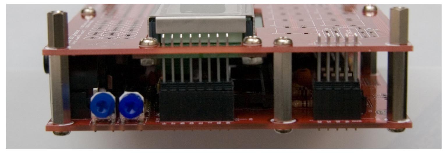

nILS Posted January 30, 2011 Posted January 30, 2011 Und was ist wenn der Poti einfach andersum angeschlossen ist? :rolleyes:
Param1 Posted January 31, 2011 Posted January 31, 2011 (edited) Und was ist wenn der Poti einfach andersum angeschlossen ist? :rolleyes: Wie was? * total durcheinander ist * :geek: Nee, aber ich meinte natürlich korrekt montiert und mit Frontalsicht auf das Bauteil. Aber OK, Links ist halt minimum Leuchtkraft, dh. maximum Widerstand, dh, display ist safe, und ich Noob kann happy sein (hoffentlich) :zorro: Edited January 31, 2011 by Param1
nILS Posted January 31, 2011 Posted January 31, 2011 Na wenn Du doch aus irgendeinem irrigen Grund annimst, "links" sei der Widerstand am geringsten - was wäre, wenn der Designer der Platine den Poti so verdrahtet hätte dass genau das gegenteil der Fall ist? Dann wär's genau andersum. Wenn es DIch tatsächlich interessiert schau mal hier rein: http://ucapps.de/mbhp/mbhp_core_v3.pdf Schau mal was der "Luminance" Poti da eigentlich macht und wie der angeschlossen ist.
Param1 Posted January 31, 2011 Posted January 31, 2011 Na wenn Du doch aus irgendeinem irrigen Grund annimst, "links" sei der Widerstand am geringsten - was wäre, wenn der Designer der Platine den Poti so verdrahtet hätte dass genau das gegenteil der Fall ist? Dann wär's genau andersum. Wenn es DIch tatsächlich interessiert schau mal hier rein: http://ucapps.de/mbhp/mbhp_core_v3.pdf Schau mal was der "Luminance" Poti da eigentlich macht und wie der angeschlossen ist. Hallo, mir fehlt es leider an Fachwissen. Aber das ist schon alles interessant und ich habe einiges gelesen in letzter Zeit, allerdings allgemein zum Tema Chips, Löten (Unterschied SMD zu Trough Hole uvm.), Commodore, Analog vs. Digital, aber alles so Marke "gefährliches Halbwissen" :D Ich sehe auf dem Schaltplan, dass dort ein Transistor mit dem Poti verbunden ist. Und zwar an der Transistor Basis *Stolz guck* Und ich nehme an, dass, je nach dem wie der verstellbare Widerstand eingestellt ist, der Transistor unterschiedlich viel Strom durchläßt 0.0 Je geringer der regelbare Widerstand, desto größer der Unterschied zwischen Erde und dem 5V Punkt und desto durchläßiger wird der Transistor und desto heller wird das Display? :sorcerer: Ich hoffe ich habe mich nicht total blamiert :blush:
nILS Posted January 31, 2011 Posted January 31, 2011 Je geringer der regelbare Widerstand, desto größer der Unterschied zwischen Erde und dem 5V Punkt und desto durchläßiger wird der Transistor und desto heller wird das Display? Nö. Genau andersrum. Mehr Widerstand zwischen Basis und 5V macht weniger Strom, und damit weniger Hintergrundbeleuchtung.
Param1 Posted January 31, 2011 Posted January 31, 2011 Hallo :D Ich habe zusammengefaßt geschrieben: Je geringer der Widerstand, desto heller das Display. Du schreibst: Je höher der Widestand, desto dunkler das Display. Dann sind wir uns doch einig :zorro:
nILS Posted January 31, 2011 Posted January 31, 2011 Och... Echt jetzt? Dann sind wir uns doch einig Nein. Je geringer der regelbare Widerstand, desto größer der Unterschied zwischen Erde und dem 5V Punkt und desto durchläßiger wird der Transistor und desto heller wird das Display? Falsch. Nö. Genau andersrum. Mehr Widerstand zwischen Basis und 5V macht weniger Strom, und damit weniger Hintergrundbeleuchtung. Richtig. Ich formulier Dir das gerne auch nochmal in Deinen Text um, dann kommt's vielleicht an. Je geringer der regelbare Widerstand, desto größer der Unterschied zwischen Erde und dem 5V Punkt und desto undurchläßiger wird der Transistor und desto dunkler wird das Display.
Param1 Posted January 31, 2011 Posted January 31, 2011 Sorry NilS, jetzt bin ich komplett verwirrt. Erst schreibst Du: Mehr Widerstand zwischen Basis und 5V macht weniger Strom, und damit weniger Hintergrundbeleuchtung. Dann schreibst Du: Je geringer der regelbare Widerstand, desto größer der Unterschied zwischen Erde und dem 5V Punkt und desto undurchläßiger wird der Transistor und desto dunkler wird das Display. :w00t: Ich will Dein Wissen nicht anzweifeln, nicht falsch verstehen bitte :-)

phunk Posted February 1, 2011 Posted February 1, 2011 hehe...das is ja wie Unterhaltungskino hier. :-) Kurz und knapp. Mehr Strom an der Basis des NPN Transitors = Mehr Strom durch die Collector - Emitter Strecke. (das Alles bis zu einer gewissen Grenze, sog. Sättigung) Heißt in dem Fall hier: Mehr Widerstand, weniger Strom an der Basis, weniger helles Display.
