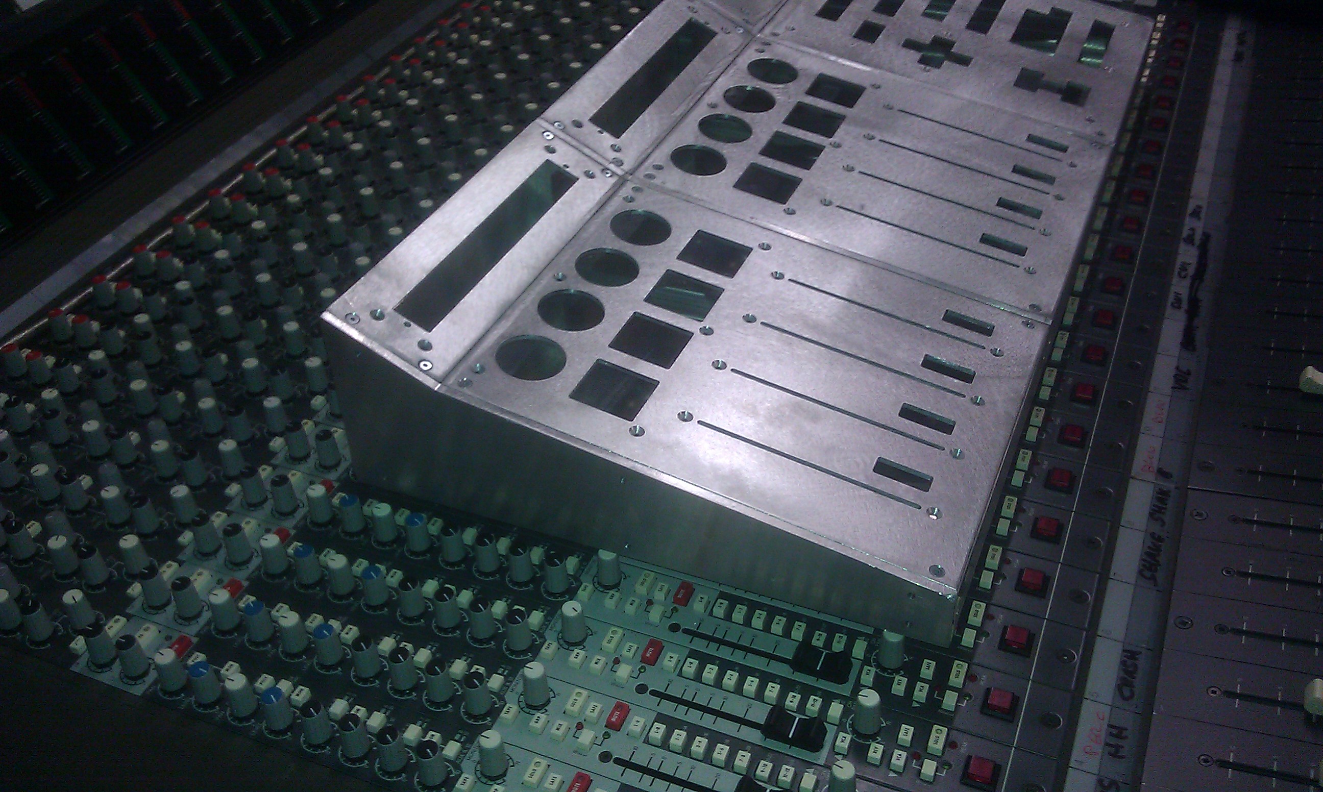

jukeboxxfreak Posted August 7, 2012 Author Posted August 7, 2012 Hallo. Also hier mal ein kurzes update zu meinem projekt. Im moment habe ich schon alle bauteile bei mir, es fehlen nur noch die platinen von midibox-shop. Hoffentlich bekomme ich diese in den nächsten 3 wochen, da mein projekt anfang september fertig sein soll. Hier auch zwei fotos vom fertig gefrästen gehäuse, morgen gehts dann weiter zum pulverbeschichten. Hoffe ich kann euch bald schon mehr infos geben. ;-) @TK: gibts zufällig schon eine fertige MBLC v2 software? Lg hannes
TK. Posted August 12, 2012 Posted August 12, 2012 Wow, das Gehaeuse sieht ja schonmal sehr robust aus! :-) Ich habe letztens die geplanten Aenderungen in die MBLC Firmware eingebaut. So gibt es nun bspw. einen integrierten MIDI Router, und optional koennte man die MIDIbox sogar ueber Ethernet betreiben (USB MIDI ist jedoch schneller) Falls Du Dich nicht an den Original-Schaltplan haelst (identisch zur PIC basierten MBLC), benoetigst Du uebrigens noch eine SD Karte, um ein alternatives Setup einzuladen. Gruss, Thorsten.
