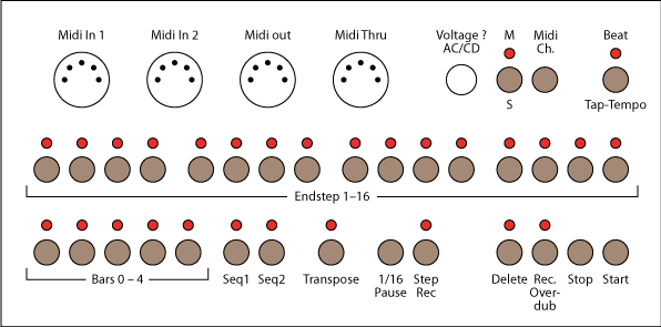

nILS Posted May 14, 2011 Posted May 14, 2011 Das ist alles definitiv zu schaffen, ist aber ein ordentlich Haufen Arbeit. Wenn man sich den allerdings in kleine, überschaubare Häppchen zerlegt, ist das alles zu schaffen. Ich würde ganz klassisch vorgehen: 1) Mockup malen, das hilft nicht nur Dir genau zu sehen und zu verstehen ob evtl. irgendwo was fehlt oder nicht unbedingt ideal ist, und es hilft uns zu verstehen wie genau Dein Konzept aussieht. 2) Use-Cases mit denen des seq v4 vergleiche. Was gibt es schon, was gibt es nicht, was musst Du anpassen? 3) Eins nach dem anderen abarbeiten - dabei wird sich sicherlich noch das eine oder andere an Deiner Spezifikation ändern. 4) Uns auf dem Laufenden halten, damit wir Dir evtl. unter die Arme greifen können, bevor Du Dich aus dem Fenster stürzt ;)
cd_reloaded Posted May 14, 2011 Author Posted May 14, 2011 (edited) So sieht der Mockup aus – eigentlich selbserklärend, oder? Midi-Channel-Anwahl durch Drücken im Stand, so lange bis im Lauflicht die entsprechende Nummer aufleuchtet. 2 Midi-Ins mergen Clock und Events, die eventuell von unterschiedlichen Quellen kommen. Die Delete-LED blinkt als bestätigung nur kurz auf. Rec./Overdub lässt sich im laufenden Betrieb ein und ausschalten – LED zeigt Status an. So siehts aus – irgend ein Denkfehler direkt sichtbar? Grüße Christian PS: das Ding muss sich nach dem Ausschalten der Power nix merken müssen – kann mit gutem Gewissen dümmer sein als ich .... (ich denke immer noch an das Kellerfenster) Edited May 14, 2011 by cd_reloaded
TK. Posted May 15, 2011 Posted May 15, 2011 Hallo Christian, das ist mit der MBSEQ V4 problemlos machbar. Wenn Du das Gehaeuse baust und an einem Nachmittag vorbeibringst, konfiguriere ich Dir die Firmware und wir probieren die MIDIbox unter realistischen Bedingungen aus... :) Gruss, Thorsten.
