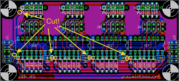

TK. Posted April 5, 2012 Posted April 5, 2012 sag mal, woran kann es liegen das die mios software meine core platine manchmal nicht findet. oder manchmal nachdem sie gefunden wurde ich kurz darauf zugegriffen habe, plötzlich schreibt: No response from MIOS8 or MIOS32 core! Check MIDI IN/OUT connections and Device ID! Ich vermute ein Problem mit der Spannungsversorgung? Hast Du das Core Modul direkt an Deinen Rechner angeschlossen, oder ueber einen USB Hub (empfohlen!) Also im grunde ist der schaltplan von dir genau wie meine elektronik. jedoch hatte ich bis jetzt din und out genau andersrum angeschlossen. ... Und ganz wichtig die dioden sind anders rum!! Jo, das war nicht unwichtig zu wissen! Folgende Schritte sind notwendig: 1) DIN/DOUTs genauso wie in meinem Schaltplan anschliessen, nur so kann es funktionieren 2) wegen der gedrehten Dioden ist eine Modifikation am DIN Modul notwendig: aus den Pull-Up Widerstaenden an den digitalen Eingaengen muessen Pull-Downs gemacht werden. Hierfuer muessen fuenf Leiterbahnen, die momentan mit Vss (+5V) verbunden sind, unterbrochen werden (bspw. mit einem scharfen Messer): Und die Widerstaende am nun "lossen Ende" muessen stattdessen an Masse angeschlossen werden. (Diese Modifikation ist mit der original MBHP_DINX4 Platine uebrigens etwas einfacher, da die Widerstaende ueber Bruecken mit 5V (oder eben Masse) verbunden werden, siehe Doku) 3) Du verwendest nun die v1_001_inv Firmware Die Invertierung wird in Zukunft aus dem Terminal heraus konfigurierbar sein. Gruss, Thorsten.
