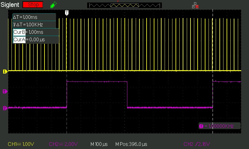

rolfdegen Posted September 24, 2016 Author Report Posted September 24, 2016 Hallöchen miteinander!Bekanntlich kommt nach jede Lösung eines Problems ein neues Problem dazu. So auch imDegenerator. Im Degenerator arbeiten zwei Oszillatoren deren Werte in zwei 64 Byte großenZwischenspeichern geschrieben werden und in einem Timer Interrupt an den DAC Ausganggesendet werden. Dabei traten bei kurzen Attack-Werten störende Klickgeräusche auf (Bild 2).Eine Analyse der Programmabläufe und Betrachtung auf dem Oszilloskop brachte mich dann aufden Pfad der Erleuchtung In einem Timer Interrupt wird jede Millisekunde geprüft, ob Midi-Daten im Empfangsbuffervorhanden sind und ggf die neuen Notenwerte für die beiden Oszillatoren berechnet.Danach fülle ich die beiden Zwischenspeicher mit jeweils 64 neuen Oszillator Werten.Danach aktualisiere ich die beiden Envelopes und die CV-Outputs für VCA und VCF.In einem Timer Interrupt mit höchster Priorität, werden alle 25usec jeweils ein Werte aus denbeiden Zwischenspeichern gelesen und an den DAC Ausgang gesendet (Bild 1).Zuvor hatte ich die Notenwerte für die beiden Oszillatoren in der Envelope Routine aktuallisiert.Das führte dazu, dass sich von der alten Note noch Reste im Zwischenspeicher befanden unddies zu Störungen am Audioausgang führte (Bild 2).Bild 1: Midi-Input (gelb) und störungsfreier Audioausgang (violett)Bild 2: Audioausgang mit Klickgeräusch am AnfangGruß Rolf

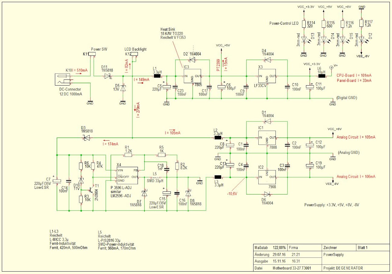

rolfdegen Posted November 16, 2016 Author Report Posted November 16, 2016 Hallöchen zusammen...ProblemBeim Dauerbetrieb des Degenerators ist uns aufgefallen, dass die Kühlung des Festspannungsreglers 7805 auf dem Motherboard trotz Kühlkörper nicht ausreichend ist bzw im Gehäuse einen kritischen Wert erreichen könnte. Ein Austausch des Kühlkörpers gegen einen größeren ist wegen Platzmangels im (späteren) Gehäuse und auf dem Motherboard nicht möglich.DEGENERATOR Power circuitÜber den Festspannungsregler IC3 7805 und X3 LF33CV wird das CPU-Board und das Pannel-Board mit Strom versorgt. Die Stromaufnahme beträgt ca. 149mA. Bei der Planung des Motherboard's hatte ich die Versorgungsspannung für die LED-Hintergrundbeleuchtung über einen Widerstand an die +12V Versorgungspannung vom Netzteil vorgesehen. Aber falls jemand auf die Idee kommt und das Gerät mit einer höheren Spannung versorgt, hätte das eventuell den Tod der LED-Hintergrungdbeleuchtung zur Folge. Aus diesem Grund habe ich die Hintergrundbeleuchtung an die 3.3 Volt Versorgungsspannung vom Pannel-Board angeschlossen. Das hatte aber den Nachteil, dass der 7805 zusätzlich 82mA mehr Strom für die LED-Hintergrundbeleuchtung liefern musste. Die Verlustleistung am 7805 stiegt jetzt von 1.0 Watt auf 1.6 Watt. Da noch kein Gehäuse vorhanden ist, habe ich für die Temperaturmessung als Ersatz einen kleinen geschlossenen Karton benutzt und auf der Vorder- und Rückseite kleine Lüftungsschlitze eingeschnitten. Die gemessene Temperatur am Kühlkörper stieg auf über 57 °C.Temeraturmessung im KartonVorderseite mit SD Karten Slot und LüftungslöschernRückseite mit Lüftungslöschern am FestspannungsreglerLösungUm die Strombelastung des Festspannungsregler 7805 IC3 auf dem Motherboard zu verringern, habe ich jetzt die LED-Hintergrundbeleuchtung über einen zweiten 7805 IC10 auf dem Pannel-Board an die +12V Versorgungsspannung angeschlossen. An diesem fallen ca. 0.6 Watt ab. Ein Kühlkörper ist dafür nicht notwendig. Durch die geringere Belastung wird der Kühlkörper des 7805 IC3 auf dem Motherboard jetzt nur noch 43-44 °C heiß.Pannel-BoardGruß Rolf
