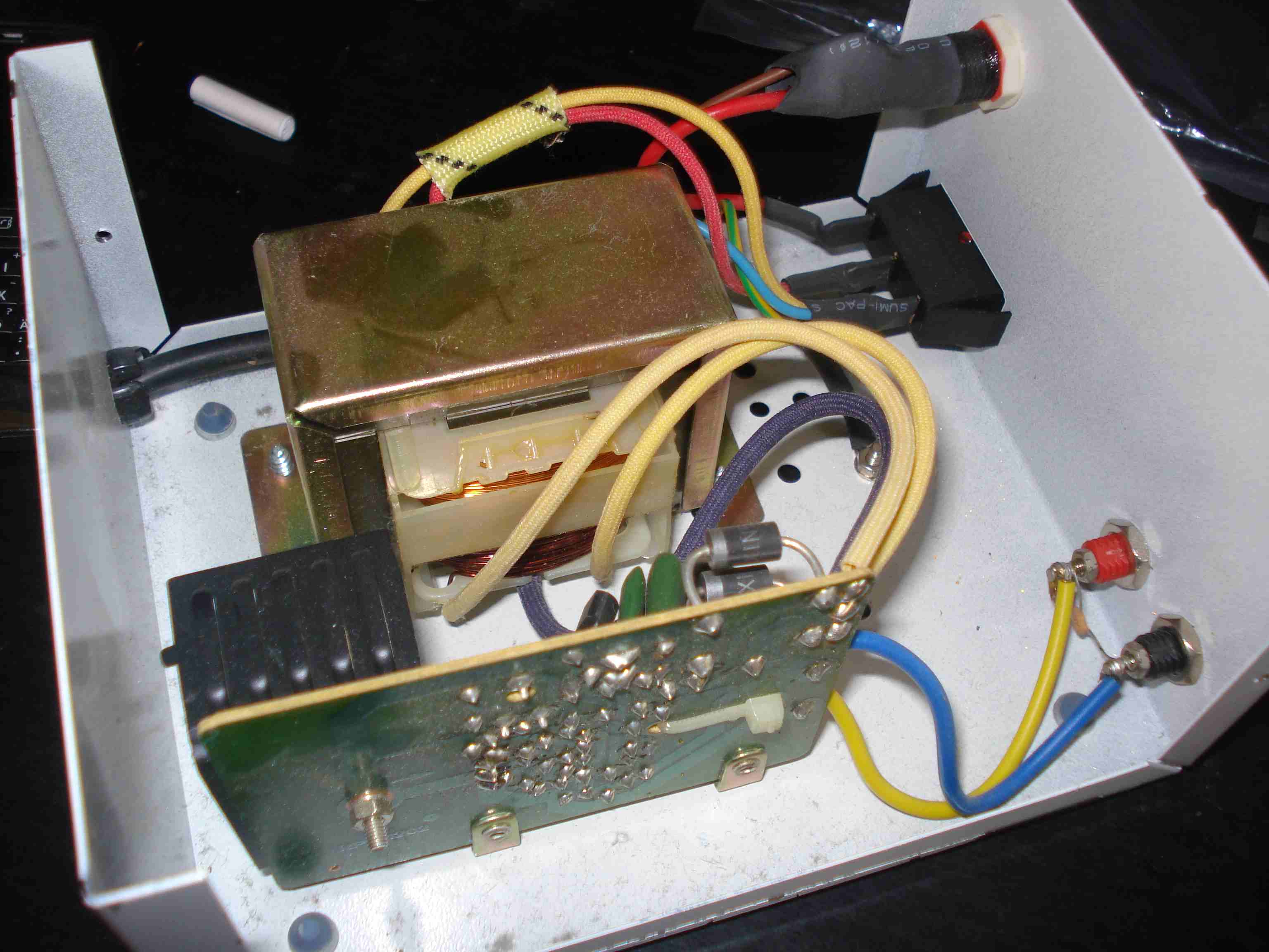

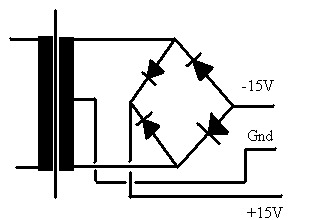

9. Ich habe einfach die Phasen des Trafos an die Eingänge eines Brückengleichrichtes angeschlossen und den Mittelabgriff des trafos als Masse genommen. (siehe Bild)
